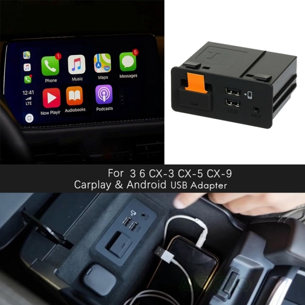

    Für AC und AA brauchst du so ein Teil und eine neue Software
    € 85,93 36%OFF | Für Apple Carplay Android Auto USB Aux Adapter Hub Retrofit für Mazda 2 Mazda 3 Mazda 6 CX-3 CX-5 CX-9 TK78-66-9U0C
    a.aliexpress.com
    Kannst du auch beim freundlichen erfragen
    Gruß :0027:
  • sollte AA/CP verbaut sein, erkennt man das am Handysymbol neben dem oberen USB-Anschluss. ;)
    zum Ausbau empfehle ich den Anleitungsbereich im Forum, da sind mittlerweile für fast alle Eventualitäten Anleitungen vorhanden. ;)
