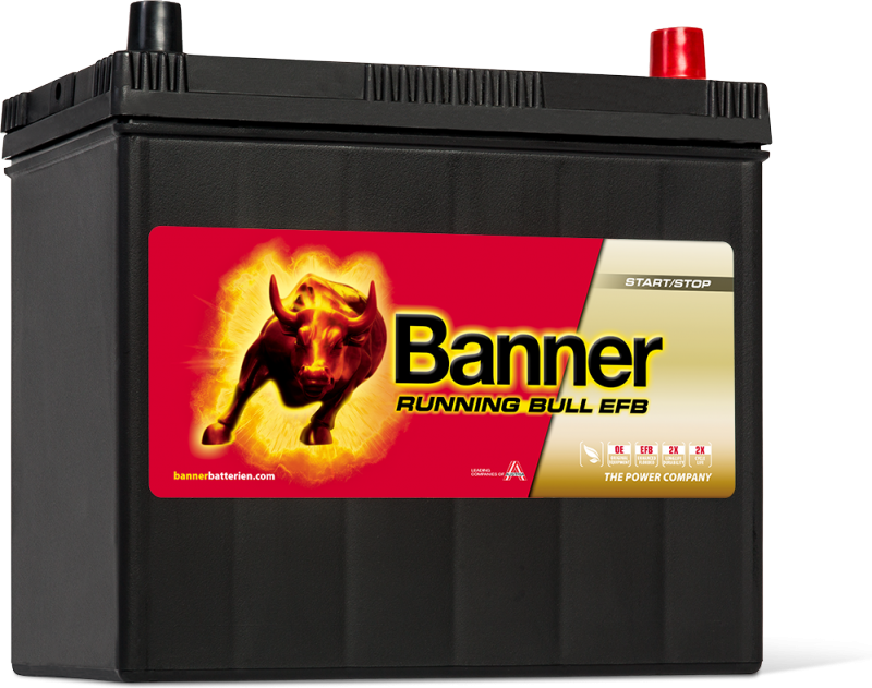

  • Ich überlege auch eine neue Batterie zu kaufen für Mazda CX 3 G150 AT AWD.Nur eins aber....BANNER RUNNING BULL EFB ASIA MODEL 555 15
    EFB für Start/Stopp-Fahrzeuge ohne Energierückgewinnung
    Banner Running Bull EFB 55515 - 55Ah
    EFB für Start/Stopp-Fahrzeuge ohne Energierückgewinnung Die EFB-Technologie wird vor allem bei Start/Stopp-Systemen mit hohem Energiebedarf…
    www.carfeature.de
    Wie der Akku funktioniert ?
