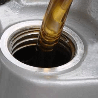

  • Hi, lies mal das hier.... Ist eigentlich ein bekanntes Problem bei Diesel Motoren.
    Ölverdünnung: Diesel im Motoröl
    InhaltsverzeichnisÖlvermehrung = ÖlverdünnungUrsache für die Ölvderdünnung im Diesel: NacheinspritzungÖlverdünnung durch häufige KurzstreckenHoher Ölverbrauch…
    www.auto-motor-oel.de
