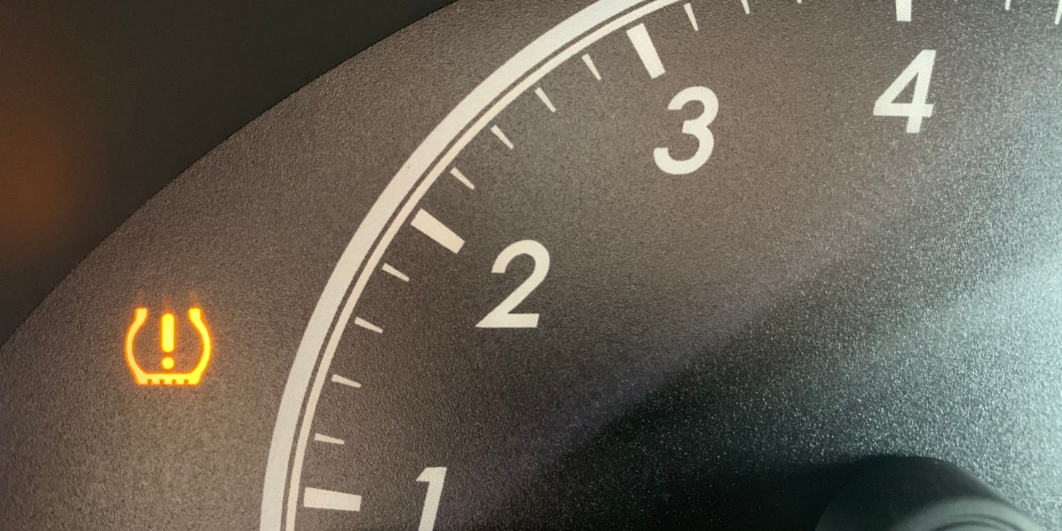

Ich habe vor meinem Kurzurlaub vor 3 Wochen den Reifendruck, hauptsächlich hinten, erhöht und das System neu justiert.
Nach dem Urlaub wollte ich dann den Druck wieder verringern (bei kalten Reifen) und stellte fest, dass der Druck sich in ca. 2 Wochen um 0,5 atü verringert hatte.
Jetzt stellen sich mir die Fragen:
war die Anzeige nach dem Urlaub an der Tankstelle eventuell nicht i.O. und fand gar keine Verringerung statt
und
ab welcher Abweichung schlägt das System Alarm?
Weiß das jemand?
Reifendruckkontrollsystem, ab welcher Abweichung erfolgt Alarm
Warst du beide Male an der gleichen Füllstation?
Falls ja kann es sein, dass nach 2 Wochen ein anderes Messgerät an der Säule hängt. Die Dinger halten ja nicht lange so wie die manchmal behandelt werden. -
Ich war beide Male an der selben Station. Es gibt auch keine Einzelgeräte, sondern nur den Schlauch von der Hauptsäule. Und beide Male waren die Reifen kalt.
Habe mal den Reifendruck hinten links von 2,6 Bar auf 2,0 Bar gesenkt. Nach 3,3km(ca.5min.Stadtverkehr) gabs Alarm.
Wenn beide Hinterräder zu wenig haben, war wohl die Anzeige an der Tanke defekt. Ich überprüfe immer noch mal mit einem Luftdruckprüfer gegen.
Eine Meldung gibt es bei "unserem" System nur bei einem plötzlichen, oder bezogen auf alle Reifen, ungleichmäßigen Druckverlust.
Wenn der Druck gleichmäßig entweicht, wird keine Raddrehzahldifferenz festgestellt. Aus disem Grund ersetzt das System auch nicht die regelmäßige händische Kontrolle.
Das ist der Nachteil gegenüber den Systemen, mit "echtem" RDK-System.
Dafür gibt es aber kein Theater beim Reifenwechsel. Ich bin froh, dieses einfachere System zu haben.
Siehe auch hier: RDK
Danke für die Antwort.
Ich kontrolliere schon immer in regelmäßigen Abständen. Werde demnächst aber mit kleinem Luftdruckprüfer mal gegenmessen. -
Hallo, auf der Autobahn schlug mein System Alarm. Ich sofort an die Tankstelle, überall 2,5 dass hat mich sehr gewundert. Da ich es nicht eilig hatte sprach ich darauf einen gerade dort beschäftigten Tankwagenfahrer an, der meinte: das kommt wohl nicht selten vor. Ich bin in der Beziehung tiefenentspannt, aber währe meine Herzenzallerliebste mit dem Auto unterwegs würde sofort mein Telefon klingeln. Ich sag mal super Technik.
Hast Du bei der Gelegenheit gleich das System neu angelernt? Nich das der Alarm wieder kommt.
Hallo, ich mache da gar nichts, auf so ein System pfeife ich. Ich hoffe einfach, wenn ständig die Lampe leuchtet, dann kommt nicht wieder unverhofft eine Meldung und erschickt mich, oder viel schlimmer meine Frau.
dann viel Spaß beim nächsten Plattfuß nachts halb 1 in der Pampa.
