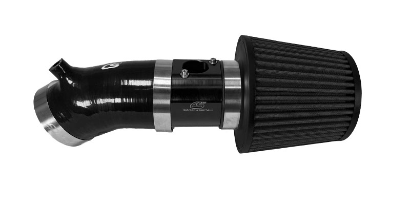

  • sieht nach einer gut gemachten Lösung aus, allerdings muss der Ansaugbereich möglichst vom restlichen Motorraum abgeschirmt sein.
    ich habe die Erfahrung gemacht, dass sich bei Saugmotoren das Ansauggeräusch verstärkt, wodurch man subjektiv begeistert wird. ein Leistungsplus war nicht spürbar. und es erhöht sich der Verbrauch, da man zum Spaß mehr Gas gibt. alles in allem also Quatsch. früher sah ich das natürlich mal ganz anders :D

  • Liefert Worldwide.
    Okay, mein Fehler. Ich habe als Land immer GE angeklickt. Er will aber DE haben.
    59,50 € Versand ist schon heftig.
