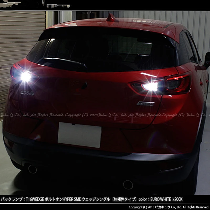

fazit, also erst garnicht reinmachen, oder?
Sind die Rückfahrleuchten denn wirklch so schwach, das habe ich bei der Probefahrt nicht ausgetestet, da er ja wie auf den Foto´s sehe ja 2 Rückfahrleuchten hat, meist findest ja nur eine dort?
Gruß Detlef
Die Rückfahrlampen sind schwach, nur 16 Watt, normal wäre 21Watt. Die Scheinwerfer sitzen sehr hoch, so das wenig Licht auf die Straße fällt. Dadurch ist das Bild der Rückfahrkamera sehr verkrisselt.
Mit den LED's reicht die Helligkeit um ein gutes Bild zu haben.Wer im Dunkeln nicht rückwärts fährt oder keine Kamera hat, braucht sie nicht!
